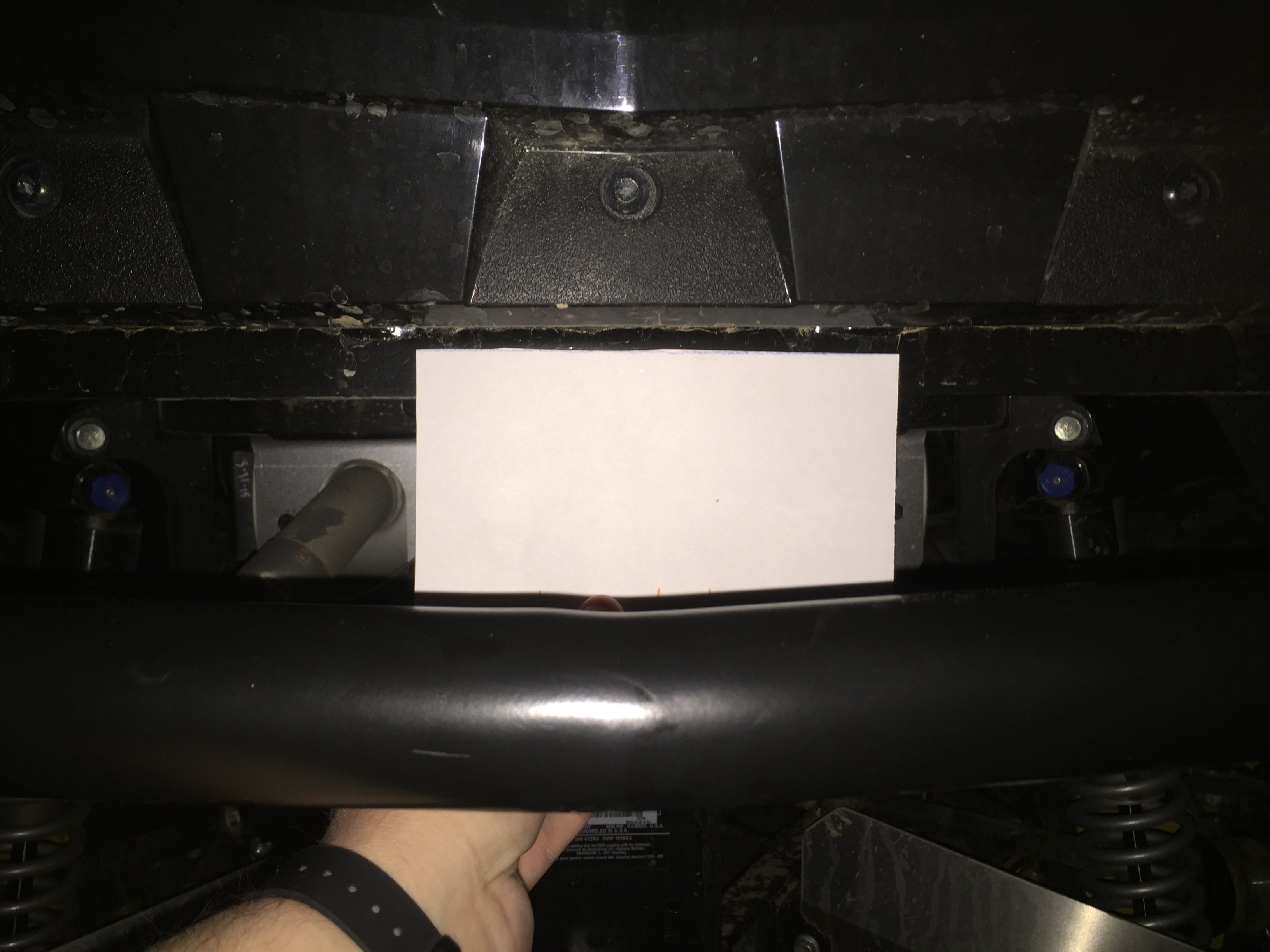

Allen, terwijl ik onder mijn RSX860i met 8 uur zocht naar een plek om mijn kentekenplaat te plaatsen. Ik merkte dat mijn rechter achterschokdemper schade heeft door de veer. (hopelijk is mijn foto geĂĽpload.)
Is dit iets dat ik terug moet brengen naar de dealer? Is dit normaal?
Op dezelfde noot, waar moet ik de kentekenplaat op deze machine plaatsen?
**De foto is om de een of andere reden ondersteboven geplaatst, dit is de onderkant van de schokdemper**

Ja, wat CheifWolf34 zei is niet normaal.
Ik heb mijn plaat/LED-frame in het midden van de machine gemonteerd. Ik heb het frame zo geplaatst dat materiaal dat uit de doos wordt gestort (met de achterklep verwijderd) de plaat niet raakt.
Ik heb mijn nummerplaat/LED-frame in het midden van de machine gemonteerd. Ik heb het frame zo geplaatst dat er geen materiaal dat uit de bak wordt gestort (met achterklep verwijderd) de plaat zou raken.
Ik dacht eraan om het op de kleine lip onder de laadvloer te monteren, op deze manier kan ik de laadvloer nog steeds kantelen.
Ik word ziek van dit ding dat bij de dealer staat.
Ik dacht eraan om het op de kleine lip onder het bed te monteren, op deze manier kan ik het bed nog steeds kantelen.
Ik geloof dat ik dit precies zo heb gedaan, met één uitzondering (ontdekte ik achteraf): de kentekenplaathouder raakt mijn verlenging van de trekhaakbuis - als ik het bed omhoog doe - oeps :D :D Geen probleem, ik kan de trekhaakbuis eruit trekken als ik de kiepbak gebruik.
